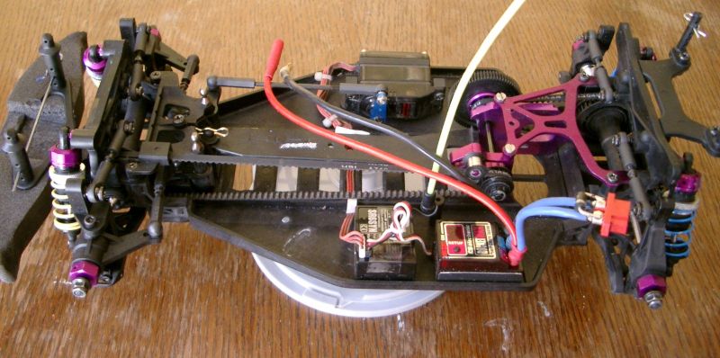

wollt hier mal mein PRO3 vorstellen. Gewicht fahrfertig 1535 Gramm (laut Waage in Ahlhorn).
schön zu sehen:
Zentraler Akku, 2 Riemen Antrieb, Servo auf der rechten Wagenseite, Regler & Empfänger auf der linken Seite, Motor Zentral in der mitte
das hintere Kugeldiff, Diffabdeckung via Dremel entfernt um Riemenriss durch Steine zu vermindern, ca. 10Gramm Ersparniss
Motorhalter, Riemenhalter & Getriebeverstrebung als Tuning aus Alu
Motorhalter dient auch als Motorkühler durch extra Kühlrippen, weiters Tuning Schnellspanner für Hauptzahnrad
vorderes Kugeldiff, ebenfalls Abdeckung entfernt, 10Gramm gespart
Aufhängung vorne rechts, CVD-Kardan, Diffausgänge mit Spannring, 2 O-Ringe auf Kolbenstange um ein zu weites eindämpfen zu verhindern, Alu-Felgenmitnehmer (ja ich weiss, da fehlt ne Schraube), höhenverstellbare C-Hubs
so, wie ich ihn haben will :twisted:
