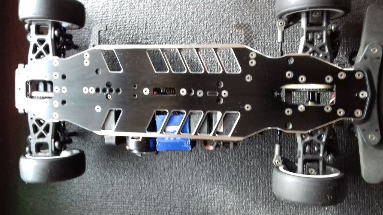

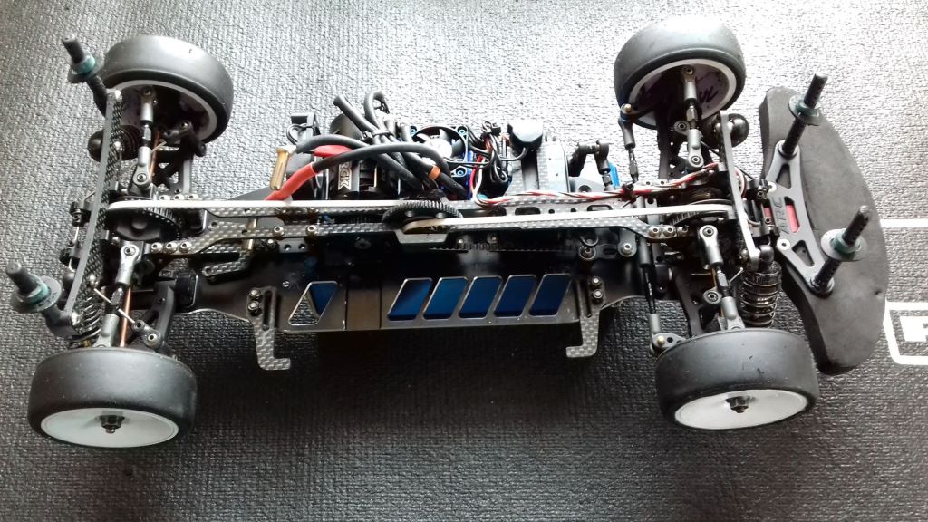

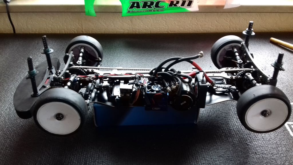

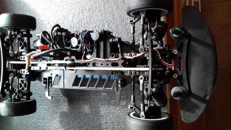

Mitte des letzten Jahres kam der Mittelmotor Umbausatz raus, das heißt kein neues Modell, sondern eine Erweiterung des Aktuellen R11 2019 Modells. Es umfasste eine neue Chassieplatte, ein neues Topdeck, den kompletten Mittelmotorhalter, zwei gleich lange Riemen und neue hintere Versteifungen.
Weil der Umbaukit erst kurz vor der DMC DM bei mir eingetroffen ist, war ich mir nicht ganz sicher mein Auto umzubauen, ging aber dann doch das Risiko ein und fuhr mit dem ARC R11 2019 Mittelmotor zur Deutschen Meisterschaft nach Hann.Münden.
Beim ersten fahren merkte ich sofort was der Umbau bewirkt hat!
Mit Mittelmotor schiebt das Auto ganz minimal mehr in die Kurve rein, aber in der Kurve und aus der Kurve heraus lenkt es deutlich mehr ohne dabei an Geschwindigkeit zu verlieren, es rollt also mindestens genauso gut wie mit dem Heckmotor. Das minimale schieben in die Kurve hinein beruhigt zudem das Heck auch noch!

Optional verwende ich wegen dem Flexverhalten auf Teppich das Alu-Chassie (ist aber kein must have) und auf Asphalt das originale Kohlefaser-Chassie!

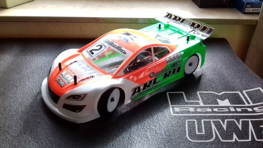

So, nun noch ein paar Bildchen.
